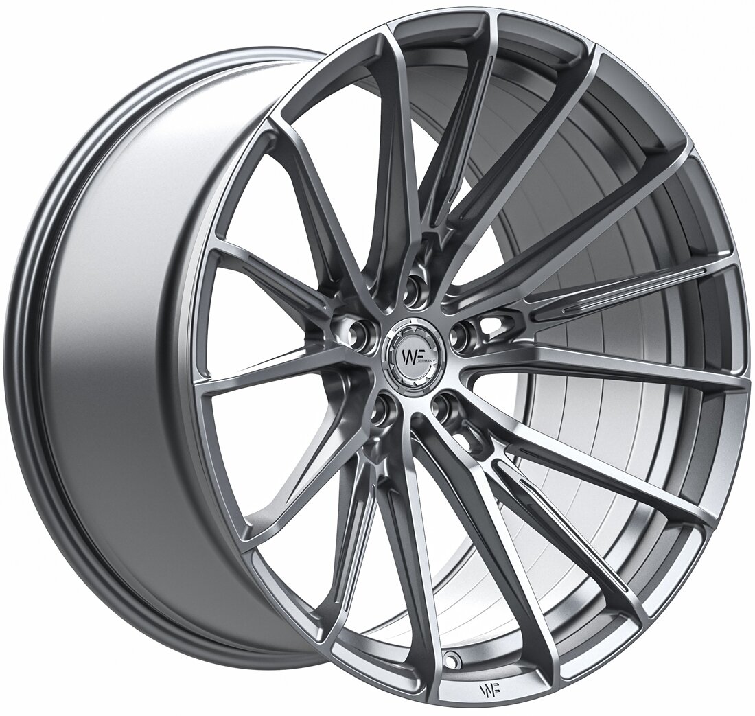

    Ich möchte meinem G22 etwas Gutes tun und ihm neue Schuhe verpassen. Jetzt habe ich mich in eine Felge verliebt nämlich in die Wheelforce CF4 Felge. Allerdings besteht hier ein kleines Problem. Die Felge ist laut Wheelforce nur für den M4 nicht für mein M440i G22. Gibt es eine Möglichkeit diese Felge Legal auf meinem Auto eingetragen zu bekommen? Bin da nicht der erfahrenste in diesem Bereich daher bin ich jeder Information dankbar.

  • nein, die passen von der ET her nicht.
    Es gibt da auch keine alternativ ET. und für die VA haben die dafür auch nichts.
    CF3 passen

  • Danke für die Schnelle Antwort, die CF3 finde ich persönlich nicht so schön wie die cf4. Ist die ET soweit ab das es überhaupt nicht sitzt oder hätte man eine Chance mit bördeln usw.?
  • Okay danke dir für die Info. Klar mehr als 20mm bördeln ist unrealistisch. Dann werde ich denke auf die WF CF3 zurückgreifen. Was ist dort die beste Kombination für mein M440i xDrive vorne hinten 20Zoll. Hinten größere Reifen als vorne? Oder sollte ich das wegen dem Verteilergetriebe lieber lassen?
  • Bin mit der SuFu hier im Forum jetzt nicht weiter gekommen. Habe mal ein Screenshot gemacht von den Felgen die ich dann bestellen würde da vorne 10.5 nicht passen habe ich da mal 9 rausgesucht jetzt die Frage da steht jetzt halt passend für Audi a4 usw drin sind die trotzdem passend? Weil habe die 2 mit 10.5 für hinten da steht auch ganz normal passend für mein m440i aber bei den vorderen eben nicht.
  • Wieso stellst du denn nicht bei Wheelforce einfach oben dein Auto ein? Dann siehst du sofort alle kompatible Felgen mit der richtigen Breite und Einpresstiefe.
  • Selbst wenn das passt, gibt es kein Gutachten für den G2X und somit bekommst du die nicht eingetragen.. du brauchst eine Felge die passt und ein passendes Gutachten für dein Fahrzeug hat..
