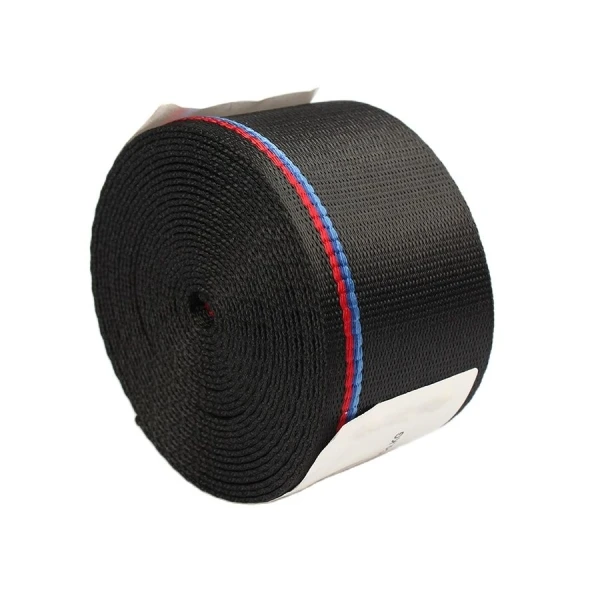

  • Naja wenn die sogar Qualität gut sind und ihr Dienst tun würden wäre für mich der Punkt mit Zulassung am wichtigsten.
    Da braucht ein TUV Prüfer nur nach dem E Zeichen zu fragen und schon hat man verloren und muss wieder umbauen.
    Wiederverkauf (wurde hier auch erwähnt) ist auch schwierig und man kann in worst case auch da eine schöne Rechnung vorgelegt bekommen.
    Und da es wahrscheinlich um die hier geht, kann man E oder CE schnell vergessen.
    19,74€ | 3,6 m Autos itzgurt Auto Sicherheit Gurtband Renn geschirr Band blau rot Großhandel für BMW

  • So dachte ich es nämlich auch :D. Gurt ist Gurt.
    Um hier mal einzuhaken: Gurt ist eben nicht gleich Gurt. Der "Gurt" ansich ist integrales Bestandteil des Rückhaltesystems und muss einerseits natürlich geprüft werden und andererseits sind die Gurte in einer besonderen Art und Weise gewebt und genäht. Beim Auslösen des Gurtschloss-Sprengers ist der Gurt nicht mehr (erneut) nutzbar und muss zwingend ausgetauscht werden, weil sich der Gurt gelängt hat (um Energie abzubauen). Wenn das nicht passiert, agiert der Gurt beim nächsten Unfall, wie ein Seil und wird dem Sitzenden erheblichen Schaden zufügen.
