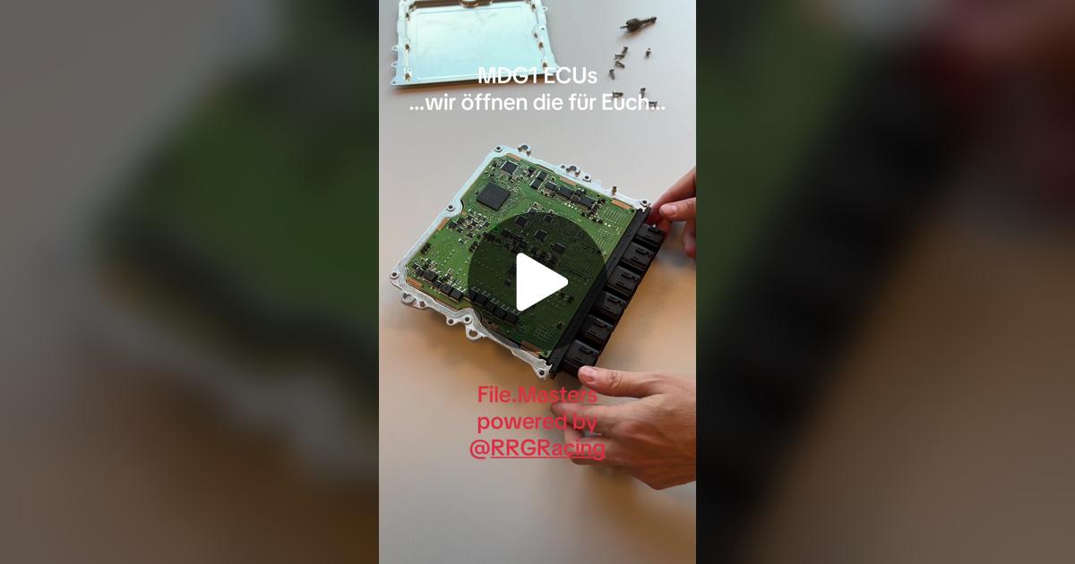

  • Die ersten Tuner bieten es bereits an, sprich die öffnen und versenden es für dich
    Wollte ich auch schreiben, bist mir zuvor gekommen.
    Geht mit AT einher und nennt sich file-masters GmbH. - in 77866 Rheinau in der Nähe von Stuttgart ;) .
    Der "schwarze Magier" hinter dem Vorhang der vergangenen Jahre.
  • Der "schwarzen Magier" hinter dem Vorhang der vergangenen Jahre.
    Also der Macher hinter den Unlocks von Aulitzky und EO Coding?
    Bietet er denn Endkunden Geschäft an oder reines B2B über die beiden zuvor genannten?
