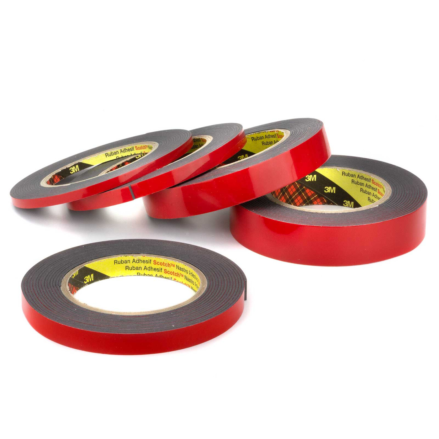

  • Wenn doppelseitiges... dann vernünftiges von 3m und auch das Richtige. Gibt viele Varianten für die verschiedensten Anwendungszwecke, Also in der Artikelbeschreibung darauf achten, dass es für Karosserie geeignet ist. Für einen Spoiler dann noch darauf achten, dass dieser min. 10mm breit ist. 5mm ist zu schwach.

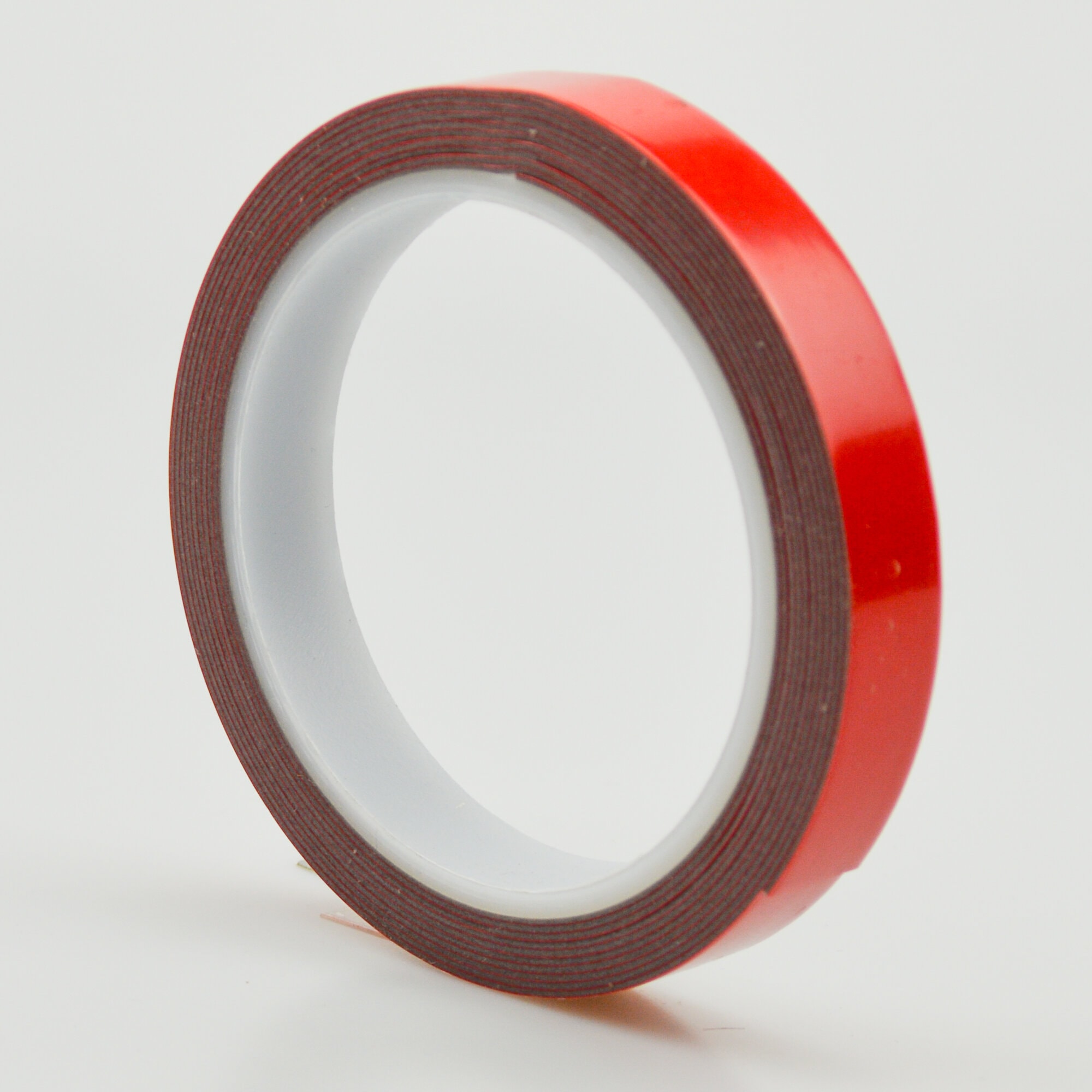

  • Ist zwar etwas her aber Trotzdem eine Rückmeldung für die Nachwelt.
    Das Verlinkte Klebeband ist leider zu dünn für den kleinen M Performance Spoiler, da der eine leichte Vertiefung hat ca. 1,4mm und das Klebeband eine Stärke von ca. 1,2mm hat.
    Habe jetzt ein mit Stärke 1,5mm Bestellt, gebe eine Rückmeldung sobald es erprobt wurde.
  • So hier die versprochene Rückmeldung
    Das was ich jetzt bestellt habe ist genau das Richtige, bzw liegt genau so wie ich es erwartet hatte, eben Verklebt, ob das dann auch hält wird sich zeigen, aber schon beim draufmachwn auf den Spoiler hatte sich deutlich besse angefühlt wie das andere.
    Hier der link dazu
    3M PT1500 Acrylic Plus | Breiten 6mm - 45mm auf Dondo.de
