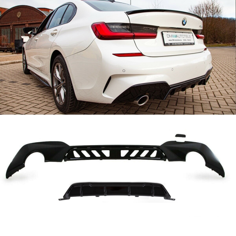

Hab seit kurzem einen 320D vFL und würde gerne den DiffusOr ändern.
Ich hätte gerne den von DM aber leider passt der nicht für Anhängerkupplung. Gibt es auch teile die für Anhängerkuppplung passen?

Schick mal den Link rein, welchen genau du haben möchtest. Soweit ich mich erinnere, passen sie sehr wohl auch für AHK, man muss lediglich eine kleine Kunststoffnase mit dem Cuttermesser entfernen. Wurde hier irgendwo schon besprochen.
Ich hab auch einen von DM und eine AHK, passt auch.

Ich meine den hier:
Da dort extra erwähnt wird: "nur für Modelle mit M-Paket ab Werk ohne Anhängerkupplung"
Ist der gleiche den ich habe, nur eben für runde Endrohre. Auf der Unterseite passen 1-2 Nasen nicht mehr genau Loch auf Loch, die einfach mit dem Cuttermesser abschneiden und gut ist. Beim Ausschwenken der AHK wirds ganz schön eng, geht sich aber trotzdem alles gut aus. Ich hab dazu sicherheitshalber bei der runden Dose einen dicken Schaumstoff raufgeklebt. Vielleicht komme ich im Laufe der Woche noch zu ein paar Fotos. Du kannst den Diffusor bedenkenlos bestellen, das passt schon.

Sorry für die späte Rückmeldung, es muss eigentlich keine Nase wirklich ganz abgeschnitten werden, es reicht bei der einen am gezoomten Bild die Spitze abzuschneiden, das Loch und somit die Möglichkeit den Diffusor an dieser Stelle fest zu schrauben bleibt erhalten. Ich denke man erkennt recht gut um was es geht. Wenn die AHK ausgefahren ist bleiben zwischen der quer liegenden "Dose" und dem Diffusor noch ca. 2mm Luft.
