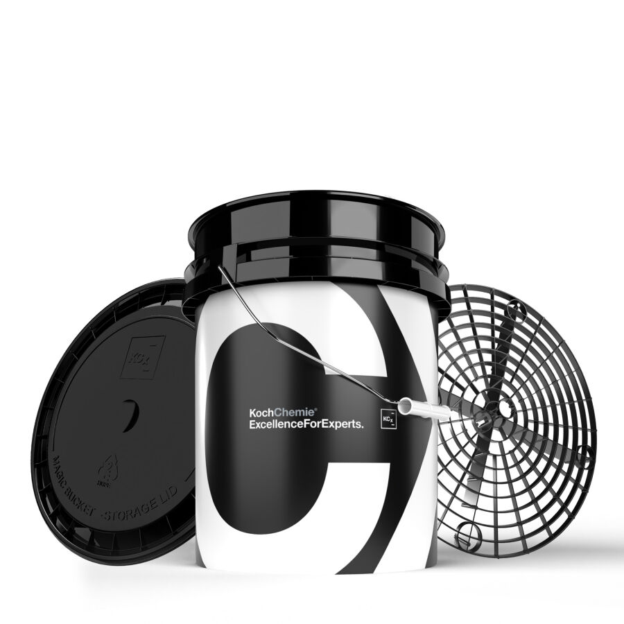

    Ach ja, was mir noch einfällt... ich würde bei der Handwäsche immer einen zweiten Eimer
    mit klarem Wasser dazunehmen und den Schwamm häufig sauber machen um keine steinchen oder
    so über die Flächen zu reiben. Wer richtig penibel ist, nimmt zwei Schwämme. Einen für den
    oberen Teil und einen für die Schweller usw :)

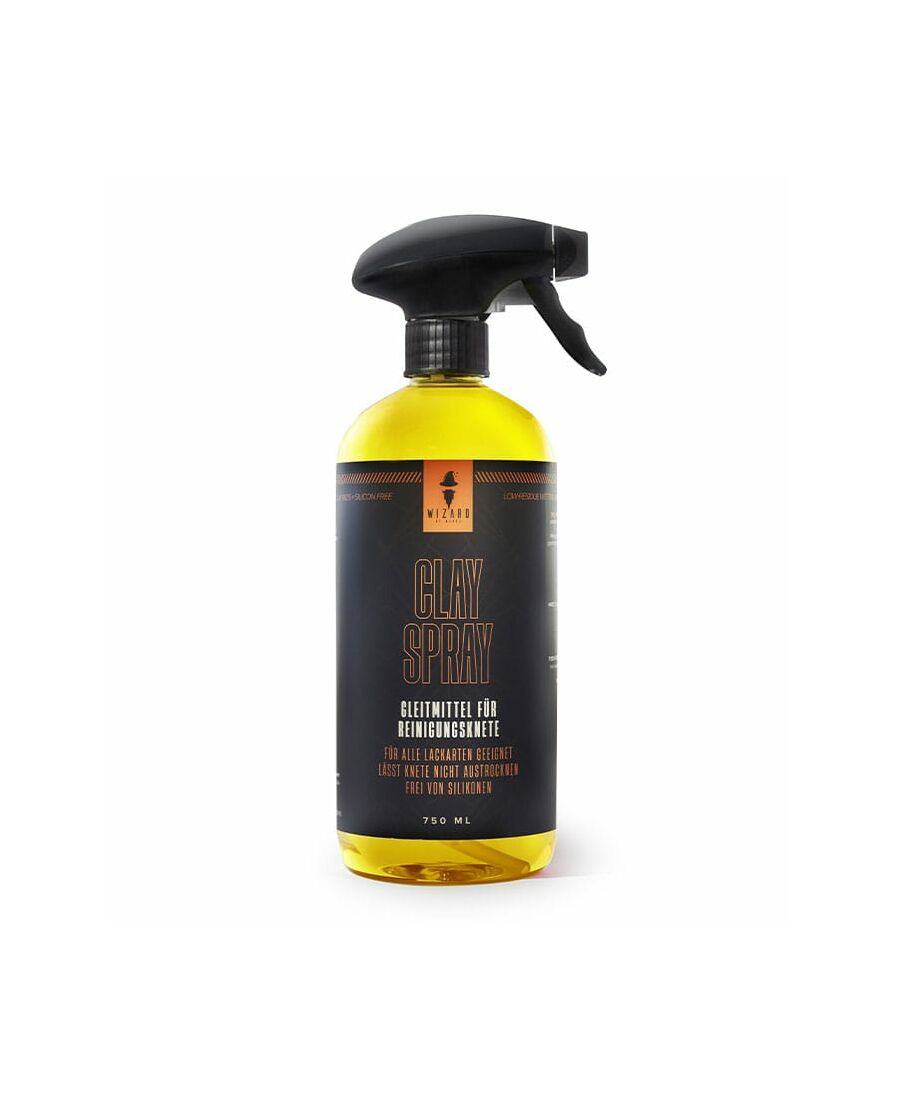

  • Hat denn jemand schonmal sein Auto selber mit einer Nano Versiegelung behandelt?
    Ich würde das im Frühjahr mal selber angehen. Werde das Auto mal gründlich waschen
    und kneten... aber ich habe leider keine Staubfreie Halle zur Verfügung. Da muss
    ich mir noch was einfallen lassen.

  • Zur Vorwäsche hatte ich immer nur einen HD Reiniger benutzt. Aber ich werde gerne den Rat mit Schritt 1 befolgen...
    Die Wäsche mit mehreren Eimern ist selbstverständlich. Ratsam ist vor allem von oben nach unten.... dazu in der Tat mit 4 Schwämmen für Waagerechte Flächen, Seitlich oben/ unten Radläufe usw. dann noch der Schwamm für die Felgen.
    Alles gründlich auswaschen, in ein Netz packen und mit viel Wasser ohne schleudern in die Waschmaschine. Leicht auswringen und auf einem Lochblech nit Tuch abgedeckt trocknen lassen. Die Schwämme wandern dann mit jedem neuen eingesetzten Schwamm nach unten bzw. zu den Felgen. Nach dem Innenwaschen der Felgen sind die Schwämme eh Schrott....
    Es gibt spezielle Wascheimer, die kann man kaufen. Oder man stellt einen Eimer in den anderen und bohrt Löcher in den Boden damit der Schmutz absinken kann.
    Zum Trocknen ist ein Wischer ganz praktisch. In Tücher/ Leder kann sich leicht Schmutz einnisten.
