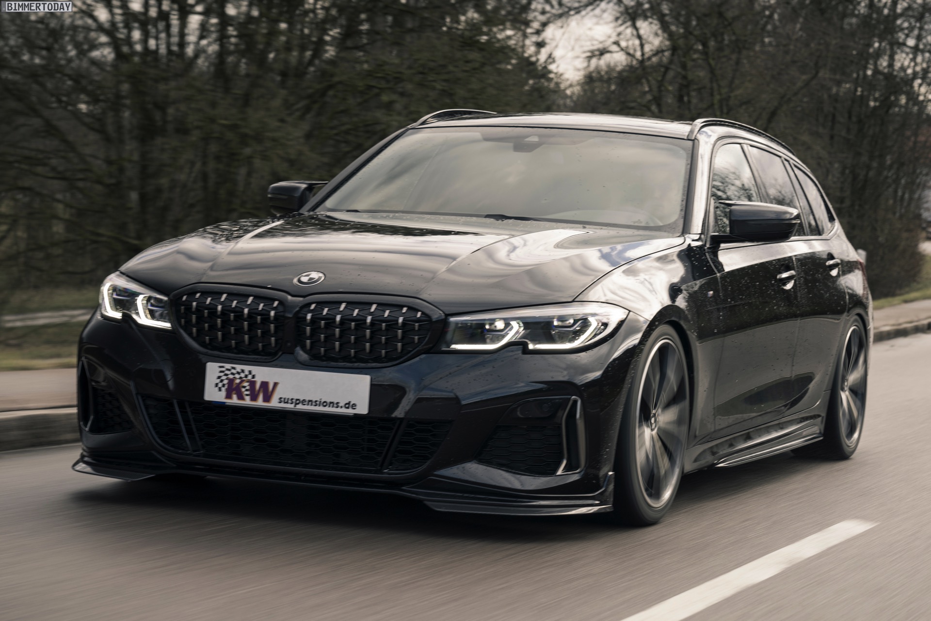

ich bleibe jedenfalls dabei, dass die teile des m performance pakets nicht nur reine optik sind.
man sieht mit bloßem auge, dass die form und die positionierung der elemente die formsprache des m pakets aufgreifen und diese in ihrer
linie stark vergrößern. man nimmt also das design, welches zuvor 100% im windkanal entwickelt wurde und verstärkt diese. in summe
resultieren daraus ganz sicher nennenswerte und spürbare ergebnisse. die einzelnen komponennten wie splitter und ecke ist nicht so
relevant, aber in summe... schaut selbst unten im bild:
