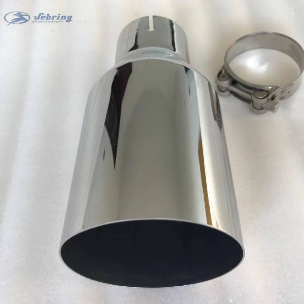

  • So gab hier was von unseren Ali Freunden gefunden.
    66mm auf 101mm 😉 dann noch in schwarz Pulvern und entsprechend kürzen.
    Oder gleich 66mm auf 115mm, allerdings ist fraglich ob es sich zu einem ovalen Form biegen lässt
    10,30€ 45% Rabatt | Edelstahl fahrzeug umrüstung universal auspuff auto schalldämpfer schwanz throat Auto modifikation für b-mw e90 auspuff spitze w222 rohr
    a.aliexpress.com
