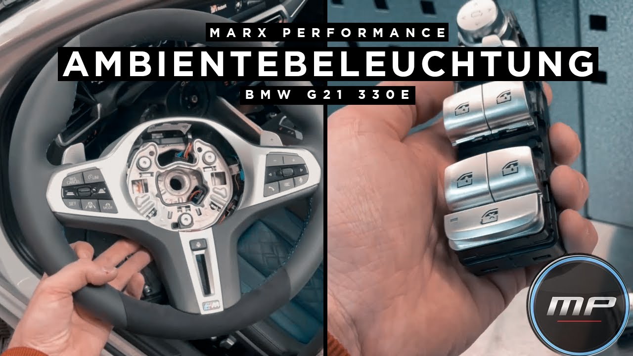

Ist das nicht das Kabel für die LHZ? Das müsste dann in eine Buchse an der Lenksäule gehen.
Lenkradheizung Nachrüsten
Marx Performance - BMW G21 330E - Retrofit AMBIENTEBELEUCHTUNG und paar Updates für den Innenraum#BMW # MarxPerformance #Marx #PerformanceIhr wollt auch euren Wagen veredeln, schützen oder aufbereiten lassen? Dann meldet euch bei uns!☑️ 📷 Insta:marx_per...www.youtube.comhab nen Video gefunden da wird es erklärt, soll wohl DAP oder DAP+ sein. Minute 3:45 beginnent
Bei den Assistenten dabei ist laut Ausstattung und bei meinen Lenkrad war unten links nur die Vibrationsmotor mehr nicht.
Rechts ist jedenfalls die Heizung, aber für den linken Stecker habe ich keinen Anschluss auf Lenksäule gesehen
