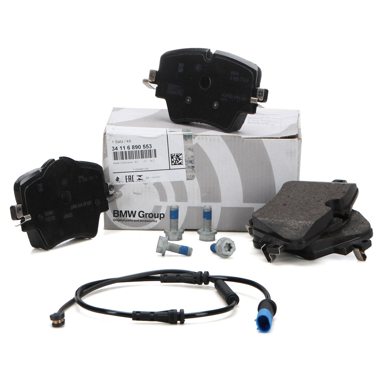

Hab schon oft selbst gewechselt bei anderen Autos. Meine Frage ist ob es beim G21 iwas beso deres zu beachten gibt vorne oder ob das Standartwerkzeug inkl. >Rücksteller ausreicht.

passt das so? dann würde ich diese vllt die Woche verbauen. Gibt ja zig verschiedene Maße... Habe keine M Performance Bremse...
Wenn die Scheiben noch gut sind musst sie ja nicht tauschen. Wenn man Bremsen schonmal gemacht hat geht nur die Beläge zu tauschen ja flott. Räder de- und montieren dauert hier am längsten.

Und wenn nur vorne tauscht brauchst auch nicht in den Montagemodus gehen aber ja geht per bimmerlink. Service reset bremse braucht man scheinbar andere tools, da schmeißt er bei mir ne fehlermeldung per bimmerlink
Rücksteller braucht man eigentlich auch nicht der Kolben lässt sich so per Hebel problemlos zurückdrücken. Hinten sogar easy mit der Hand.

Gehen dann die Brembo Beläge oder lieber die anderen kaufe die orginal BMW sind?
Reicht ein Verschleißanzeiger oder hat er 2?
Also wechsel ich die Bremsen wie bei jedem AUto ohne App etc.... UNd die Anzeige das die Verschlissen sind gehen angeblich nach 3 Tagen nach dem Wechsel von alleine weg, stimmt das auch so?

Für vorne brauchst Du keine App, aber die Meldung muss zurück gesetzt werden. Sie verschwindet nicht selbstständig.
Wichtig: In jedem Fall neuen Sensor einbauen. Es gibt nur einen pro Achse.
Zurücksetzen geht im Fahrzeug ohne Hilfsmittel, Anleitungen gibts zuhauf im Netz.
