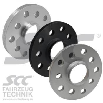

  • Wenn ich mich richtig erinnere, war die Serienaufnahme 11mm breit. Also absolut ausreichend bis 5mm. Ich selber habe VA und HA 3mm Distanzen ohne extra Aufnahme und das Funktioniert bestens.
    Ansonsten schau dir diese hier mal an
    Spurverbreiterung 5mm - 12443 - + 5x112 - 66,6
    Spurverbreiterung - System 5 . Immer eine Spur breiter!
    spurplatten.com
    Die Teile aus deinem Link kenne ich leider nicht. Ich würde an deiner Stelle einfach 10er bestellen... anstecken und probieren. Worst case schickst du die zurück. Aber ich denke das wird passen.
