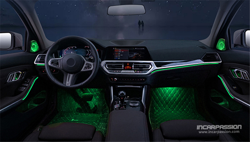

Da mir (aus diesem Forum 😅) sehr viele 4er Fahrer geschrieben haben wegen der zusätzlichen Ambientebeleuchtung in den Kartentaschen/Cupholdern: Ja, das geht nicht nur beim 3er, sondern auch beim 4er GranCoupe. Für alle Leute mit einem M4 oder Alpina-Modell vermutlich sowieso nicht relevant, aber für den „normalen“ 4er doch ein nettes und unkompliziertes Upgrade. ☺️
Das Licht ist durch den Stripe natürlich deutlich gleichmäßiger und umfangreicher. Zum Vergleich: so sah es zuvor in einem BMW i4 (volles Ambientelicht bis Produktion 07/22 verbaut) aus:
Hast Du dazu auch eine Bezugsquelle, die Du gerne mit uns teilen würdest?
EDIT: Habe mal Deine Beiträge durchforstet. Ist dann wohl das hier, oder?
Die Anleitung ist für die 2 kleinen LEDs.
Ich habe RGB-LED-Stripes verbaut. BMW verbaut die nur ab 5er aufwärts. Finde die aber schöner als die 2 Dioden.
Passende findest du bei Aliexpress oder Amazon. Da ich Leasing fahre, kann ich nur batteriebetriebene mit Fernbedienung nutzen. Gibt aber auch die Möglichkeit, die über das Auto mit Strom zu versorgen.
Es ist okay. Das Leder früher hat sich sicherlich besser angefühlt aber das Plastik ist meiner Meinung nach ganz gut. Was mich mehr stört ist der Verzicht des Ambientlichts unten in den Ablagefächern.
Das kannst du dir selbst einbauen. Und zwar deutlich schicker als die zuvor eingebauten mickrigen zwei LEDs.

Moin Ihr Lieben,
eine Anleitung der Ambientebeleuchtung wie ab Werk gibt es unter dem Link. Einfach auf den Teil der Anleitung konzentrieren, der sich auf das Licht in den "doorpockets" bezieht.
Dann habt ihr die 2 kleinen LEDs, die jeweils in die Kartentasche und den Cupholder leuchten.
Was viele nicht wissen: DIe Lösung mit den 2 kleinen LEDs stellt bereits eine Sparmaßnahme von BMW dar. Die ersten BMWs mit umfangreichem Ambient-Light (G30 ab 2016) besaßen LED-Stripes, die in den Türtaschen verbaut wurden und so auch heute noch verbaut werden (G30, G05, etc. = bei den teureren Modellen). Beim G20 hatte man dann erstmals 2 kleine LEDs statt Stripe verbaut.
Ich habe mich aus diesem Grund gegen die Lösung per Anleitung (2 kleine LEDs) und für den Einbau von LED Stripes entschieden. Man kann die LED-Stripes mit der Fahrzeugelektronik koppeln, sodass sie Strom erhalten, wenn auch die restliche Beleuchtung Strom erhält.
Da ich aber im Leasing fahre und keine Änderungen am Auto vornehmen darf, habe ich mich für eine Lösung per Akku und Fernbedienung entschieden. Ist nicht die eleganteste Art, aber im Leasing alternativlos.
Die Optik ist super. Ich finde es besonders bei Nachtfahrten klasse. Mir ist es im Innenraum sonst zu dunkel.
Nicor320 Ja, es stimmt. Ich habe die ein wenig heller eingestellt als im Fußraum. Im Serienzustand ist es in den Türtaschen auch nur eine leichte Konturenbeleuchtung. Ich dachte mir: wenn, dann richtig und schön hell. Es sieht natürlich viel gleichmäßiger und umfangreicher aus, weil es sich um einen LED-Stripe und nicht um nur 2 kleine LEDs handelt.
Materialkosten liegen bei 22 €. Wenn ich mir vorstelle, dass BMW millionenfach einkauft, dürfte man bestimmt unter 10 € kommen. Da wurde nur auf die Menge gesehen viel Geld eingespart.
