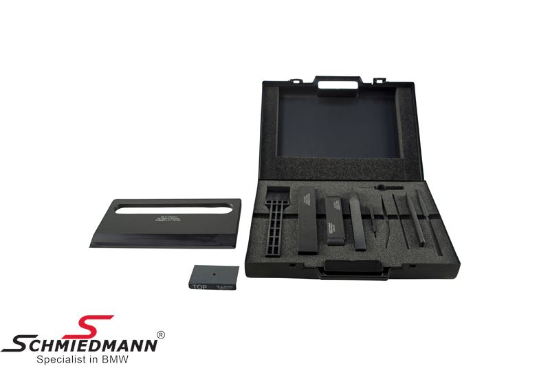

  • Nein, das für den 4er passt nicht vom 3er. Der 3er hat normale Türen mit einem Rahmen um die Scheibe, der 4er hat Rahmenlose Scheiben. Einmal brauchst du das Spezial Werkzeug um die Scheibe locker zu schrauben. Dann theoretisch das Werkzeug um die Scheibe korrekt einzustellen von der eintauchtiefe und theoretisch das Werkzeug für die Schachtleiste damit diese auch ganz bleibt.
    Und ohne Anleitung gestaltet es sich schwierig beim 4er
  • Also man bräuchte in etwa die Werkzeuge:
    https://amzn.eu
    Theorie das hier, wobei mit etwas Vorsicht auch ein Plastikkeil reicht.
    KEIL
    KEIL - 83300490527, 83 30 0 490 527, 0490527, 83-30-0-490-527
    www.schmiedmann.de
    Und theoretisch das Werkzeug um die Seitenscheibe richtig einstellen zu können, wobei das könnte man dann am Ende auch bei freundlichen machen lassen. Stellt man die Scheibe nicht richtig ein, könnte es passieren dass diese nicht richtig verfährt, abdichtet oder sogar bricht
