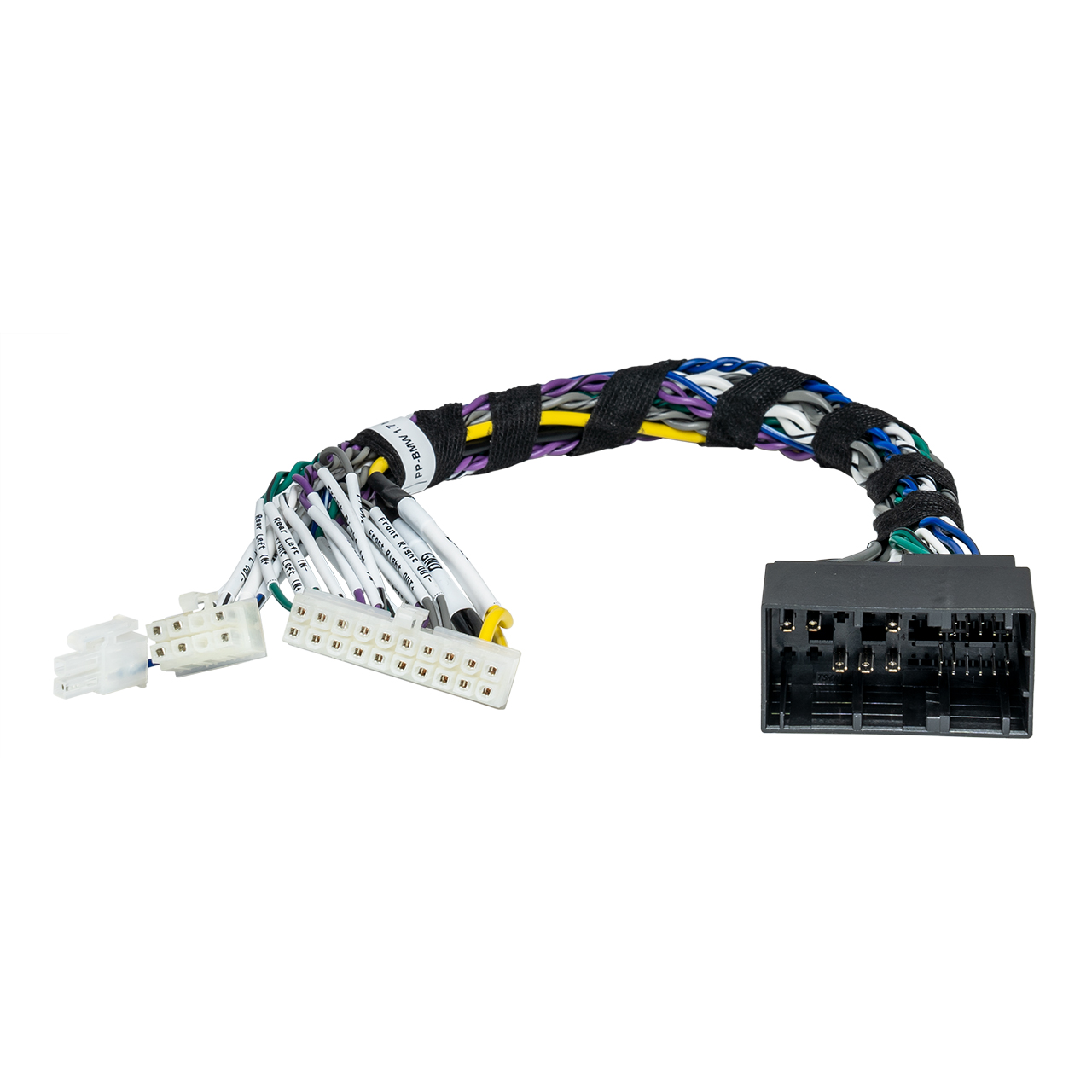

Das heißt für mein Umbau ich brauche noch den hier?
MATCH PP-BMW 1.7HIFI7-Kanal BMW UPGRADE Kabelbaum für den einfachen Anschluss eines MATCH UPGRADE Verstärkers in ein Fahrzeug mit HiFi Soundsystem (Option 676)www.audiotec-fischer.deDanke.
Gruß
Daniel
Sieht mir verdächtig nach diesem Teil aus
https://www.ebay.de/itm/156381199131?_trksid=p4481478.c101506.m1851
